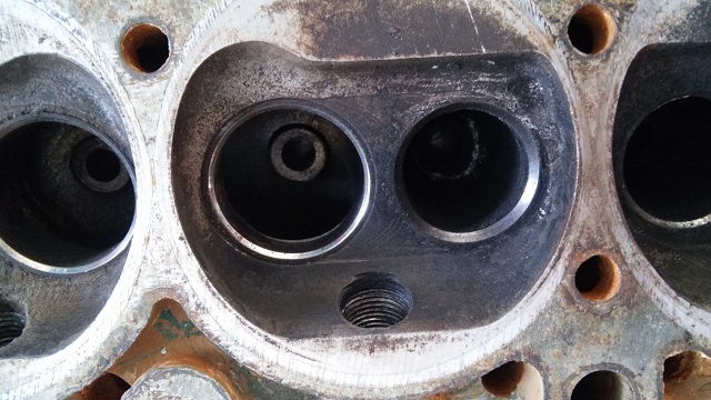

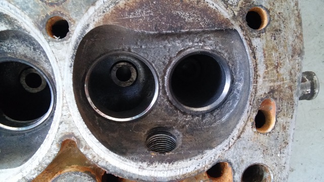

Terug naar mijn intentie. Als je een cilinderkop van een gebruikte motor bekijkt, zie je dat de buitenste cilinders zijn achtergesteld, door het armere mengsel, waardoor meer hitte in de verbrandingskamer ontstaat. Hierdoor ontstaat schade aan de cilinderkop:
Dit is de cilinderkop zoals ik hem demonteerde. Verbrandingsruimte van cilinder 3: de hete uitlaatgassen hebben gematigd het aluminium rond de klepzitting aangetast.
Hier de verbrandingsruimte van cilinder 1. Deze is net als de vierde cilinder veel meer aangetast. De verbrandingsruimte is hier veel heter (ondanks door locatie van de waterpomp waardoor deze cilinder het meeste wordt gekoeld). Het is het gevolg van een armer mengsel, waardoor de temperaturen oplopen. Het verbreden van de inlaat moet zorgen voor een homogener mengsel in alle cilinders.
