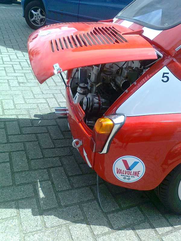

ABARTH 1000 TCR Sony Racing Team 1969 12 years 1 month ago #435

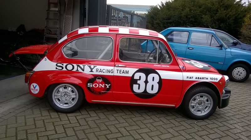

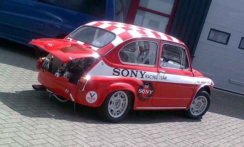

Nieuwe foto's

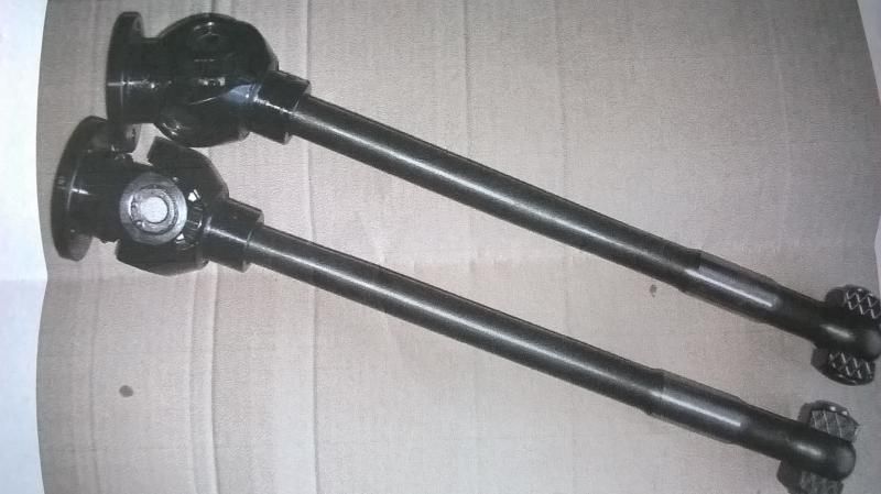

Ben bezig de remmen beter te krijgen en andere aandrijfassen te maken.
Voor de assen heb ik al aandrijfklossen van een Fiat 850, zijn wat dikker en de bouten zijn M10 i.p.v. M8 de flens en het kruisje weet ik ook aan te komen, alleen nog niet welke gaffel voor op de as ik kan gaan gebruiken.

De aandrijfassen zijn ook een dingetje. Hoe ga je aan de kruiskoppelingen komen dan?

De kruiskoppeling is via GKN in Halfweg te bestellen via één van hun dealers. Alleen kunnen zij mij niet de gaffel voor op de as leveren.

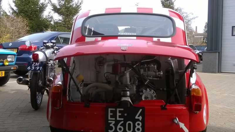

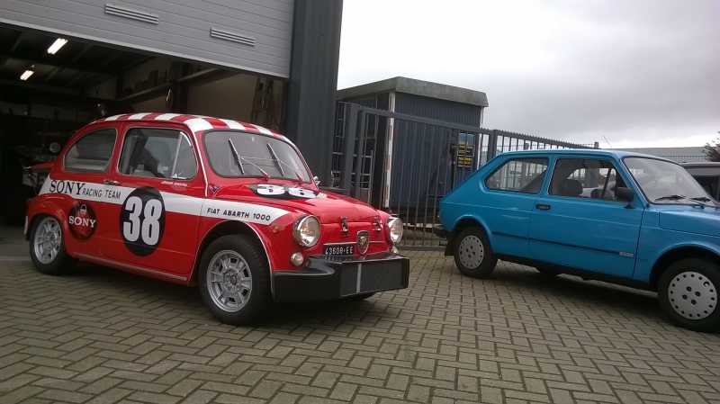

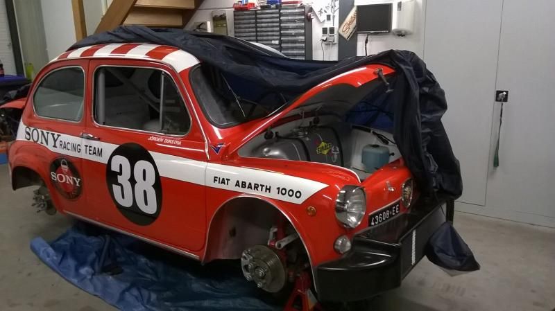

Vandaag maar weer eens wakker gekust.
Had er niet veel zin in, maar uiteindelijk kwam het heerlijke gebrul.
De 127 daarachter is nieuw gezelschap!
