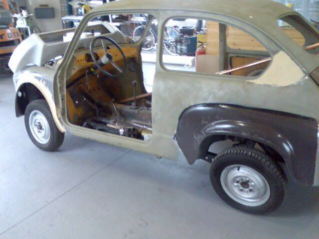

Ik ben op zoek gegaan naar een redelijk complete en goede 600, dat is deze geworden
gevonden in een aardappelschuur in de omgeving van Medemblik, de vorige eigenaar had de auto geheel kaal gemaakt en in de epoxy gezet. Ook was er al las werk aan de bodem en boddy verricht. Naar mijn inziens een goed uitgangspunt
Alleen wat last van vliegroest na 5 jaar stil staan.
Als eerste zijn de schermen "uitgehaald" om deze aan te passen.
Ondertussen begonnen me verzamelen van speciale onderdelen, zoals velgen, dashboard, stuur, motorblok A2, wisserarmen, radiateur etc.etc

ABARTH 1000 TCR Sony Racing Team 1969 13 years 9 months ago #8
Het werk gaat door.....
Na de voorschermen waren de achterschermen aan de beurt, zoals eerder verteld kies ik voor de "smalle' optie
Na het uithalen en dichtlassen van de binnenschermen worden deze met een speciale lijm verlijmd op de boddy
Nu het "neusje" nog. Eerst zijn er doorvoer gaten gemaakt voor de radiateur, deze komt bij de firma Bijl uit Haarlem vandaan en is speciaal gemaakt. Het leiding werk zal vooral door 28mm koper gaan. Evt. plaats ik nog motorfiets fannetjes achter de radiateur voor extra koeling.
Het uiterlijk begint al wat te worden......
Tevens zijn er twee extra verstevegingspunten gelast bij de bevestiging van de achteras. Dit om de krachten van het blok en bak beter op te vangen.
Wordt vervolgd.......:D

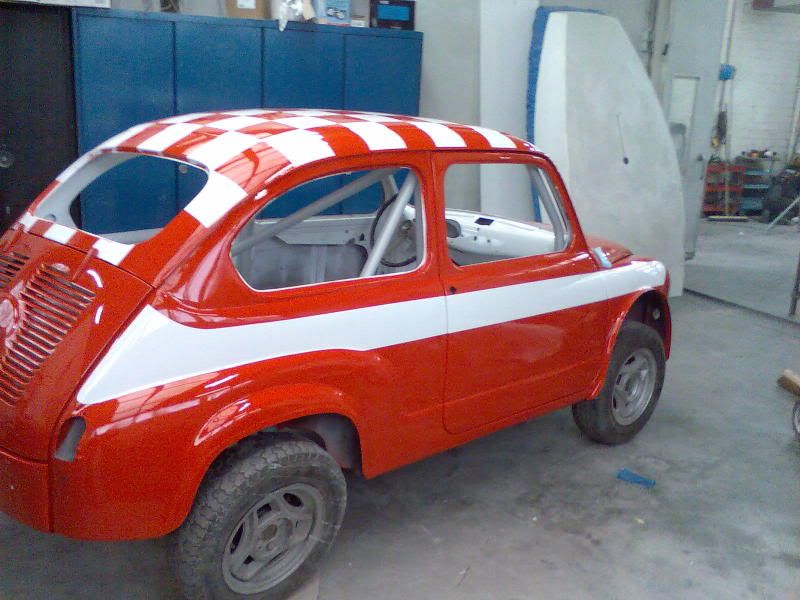

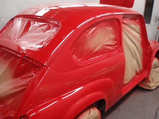

ABARTH 1000 TCR Sony Racing Team 1969 13 years 9 months ago #11
Rosso Orangio
Naar het origineel
Beugels onder de auto geplaatst voor de koelwaterleidingen
Vandaag de rest afgemaakt voor het leiding werk. Andere speciale achterveren en schokbrekers gemonteerd, voor ook trouwens. Komt nu al laag te liggen, zonder dat er al gewicht in de auto ligt:P:P

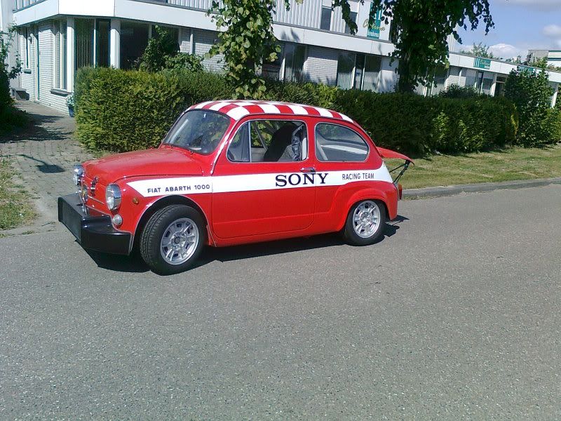

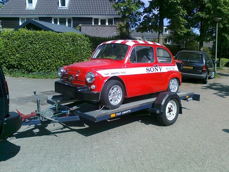

ABARTH 1000 TCR Sony Racing Team 1969 13 years 9 months ago #13
Achterwielophanging gemonteerd
foto update;
Maar ja aankomde periode zal ik toch nog e.a. in orde moeten maken voordat ie op eigen kracht vooruit kan komen!
Nu maar genieten van de ander voertuigen
7 mei bevrijdingstochten;
15 mei brommertocht;
Genoeg te doen dus(slot)

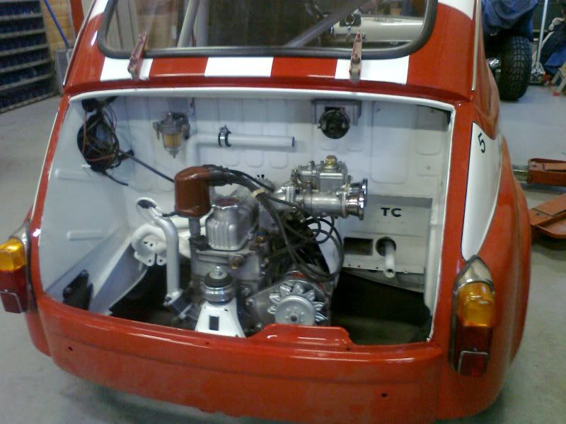

ABARTH 1000 TCR Sony Racing Team 1969 13 years 9 months ago #14
Distributie deksel vervangen voor 1 van een 600 en daar de mechanische toerenteller aandrijving op pas gemaakt.
