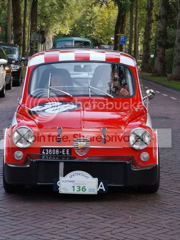

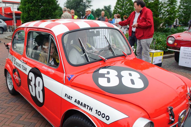

Oldtimer Festival Huizen 2016
De motor die er nu "even"in zit is van een Fiat 127, enigzins aangepast.
Heb nu inmiddels genoeg onderdelen om een nieuw Abarth blokje te bouwen

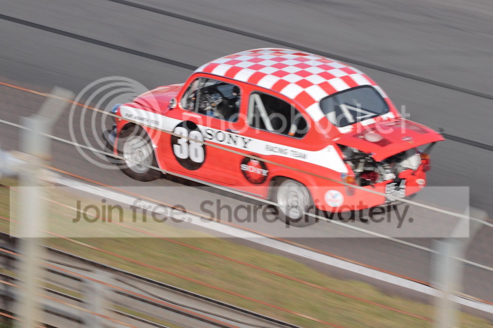

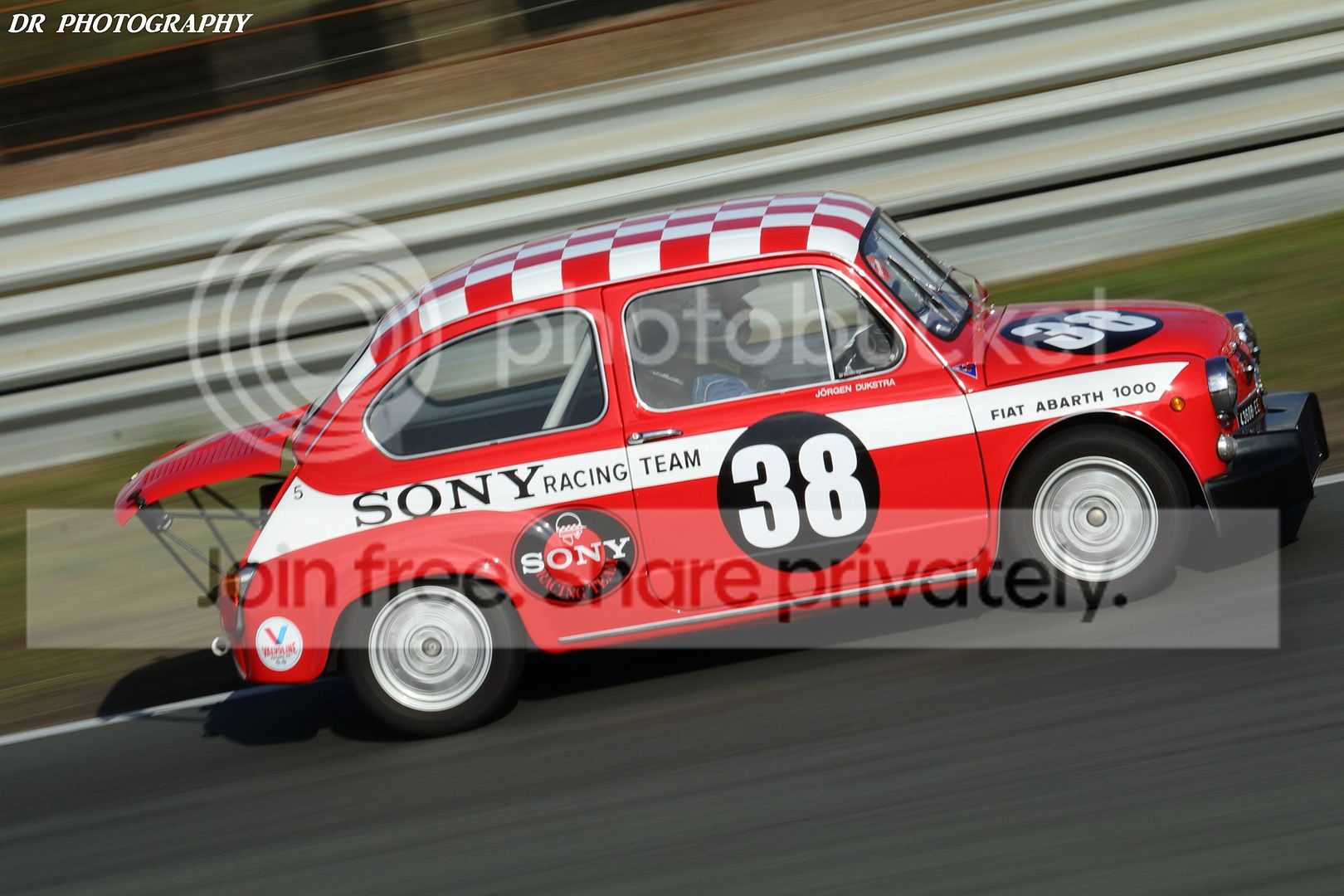

Het is alweer een tijdje geleden dat ik wat geplaatst heb, Hierbij foto's van afgelopen september
