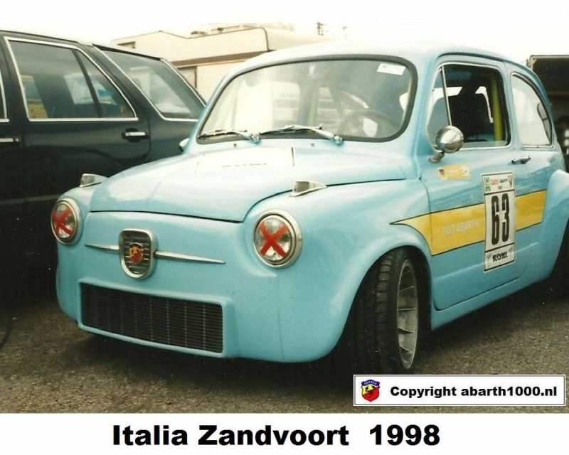

Pierre's project 11 years 8 months ago #574
Wat een interessant project, leuk de radiateur in de wielbak......heb ik ook alleen mijn project is nog LANG niet klaar.
Zorg jij wel voor voldoende afblaas, hoe heb je dat geregeld.

Pierre's project 11 years 8 months ago #575
  • PiMo
  • PiMo's Avatar
  • Expert Boarder
  • Posts: 121
De hele onderkant en achterkant van de wielbak is open Ruud.
Jij had toch een brievenbus gemaakt in je neus voor de koeling? Wanneer ga je weer met je wagen verder of ben je er al weer aan bezig? Wat moet je er allemaal nog aan doen?

Pierre's project 11 years 8 months ago #580
Je bent niet de enige die het zo opgelost heeft met de radiateur, deze foto maakte ik op Zandvoort

Pierre's project 11 years 8 months ago #581
  • PiMo
  • PiMo's Avatar
  • Expert Boarder
  • Posts: 121
Kijk daar wordt ik nou helemaal blij van. Ben ik niet de enige malloot die dit bedenkt. Bedankt voor de foto. ;) Ook wel een leuke kleur zo.
Die koplampen zie ik ook wel zitten maar ik weet niet hoe het binnenwerk in elkaar steekt. De aluminium koplampringen heb ik maar hoe nu verder? Hoe bevestig je de ringen en hoe verstel je de koplampen? Iemand die daar antwoord op kan geven of nog beter een tekening daar van heeft?
Pierre's project 11 years 8 months ago #582
Dit neusje is idd al eens eerder gebruikt, toentertijd zag ik er een bij Scorpione Abarth te koop aangeboden.
Later sprak ik daarover op het vorige forum, ben gaan denken, Gerrit en Jorgen stuurde foto's van soortgelijke ter inspiratie.
Uiteindelijk heb ik toen gekozen voor het brievenbusmodel........., maar qua basis komt hij behoorlijk overeen met jouw creatie.
